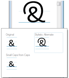

Po lewej: wskaźniki funkcji OpenType pod poszczególnymi znakami informują, że dostępnych jest więcej glifów. Po prawej: po naciśnięciu przycisku Pokaż wszystkie glify (1) wszystkie dostępne glify są wyświetlane jednocześnie.
Wyświetlanie zgrupowanych glifów
Przycisk Pokaż wszystkie glify jest niedostępny w przypadku czcionek, które nie obsługują funkcji OpenType.
Niektóre glify udostępniane przez funkcje OpenType różnią się w zależności od kontekstu, w jakim się pojawiają, i nie są widoczne w oknie dokowanym Wstaw znak. Takie glify można wyświetlać i wstawiać do okna dokumentu, używając widocznego na ekranie wskaźnika funkcji OpenType. Więcej informacji można znaleźć w sekcji Aby włączyć na ekranie wskaźnik funkcji OpenType.
