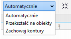

Przy dzieleniu obiektu za pomocą narzędzia Nóż  pakiet CorelDRAW pozwala wybrać, czy kontury mają być przekształcane w krzywe czy zachowane jako kontury. Domyślnie automatycznie wybierana jest ta opcja, która pozwala najlepiej zachować wygląd konturu.
Opcje konturu można wybrać z paska właściwości.
Podczas dzielenia obiektów zawierających linie przerywane, strzałki lub zakończenia linii, funkcja Przekształć w obiekty pozwala lepiej zachować wygląd konturu. Po wybraniu opcji Automatycznie program CorelDRAW przekształci kontury w obiekty.
U góry: Kontur (w tym przykładzie linia przerywana ze strzałkami) został po podziale przekształcony w obiekty, co pozwoliło zachować jego początkowy wygląd. U dołu: Po zastosowaniu opcji Zachowaj kontury powstały dwie linie ze strzałkami na obu końcach.
