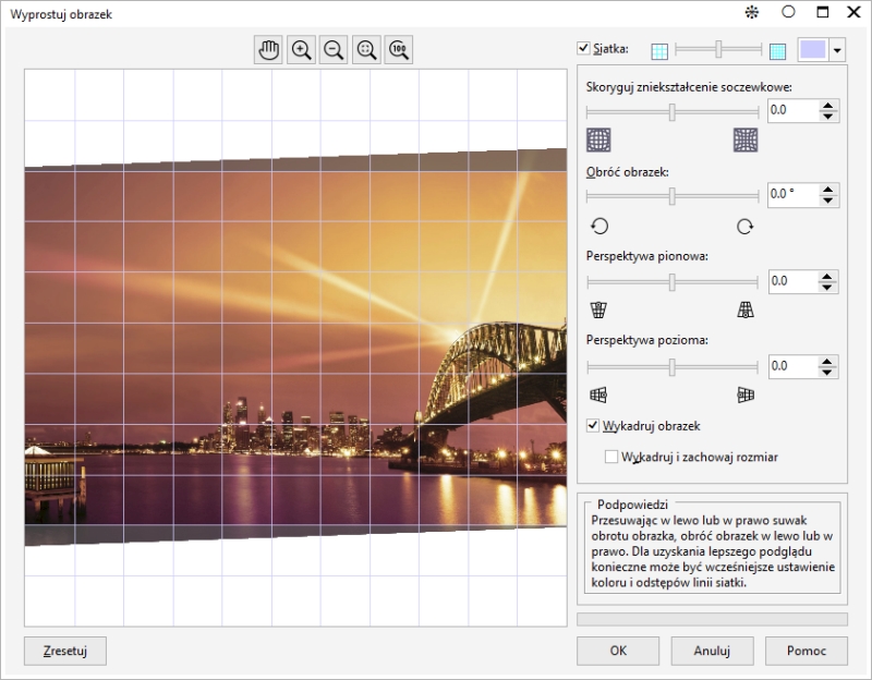

Korzystając z okna dialogowego Wyprostuj obrazek, można szybko skorygować zniekształcenia soczewkowe i prostować mapy bitowe. Ta funkcja przydaje się do prostowania zdjęć, które zostały wykonane lub zeskanowane pod kątem lub zawierają zniekształcenia spowodowane przez soczewki obiektywu.
Okno dialogowe Wyprostuj obrazek

Okno dialogowe Wyprostuj obrazek umożliwia obracanie obrazka przez przesunięcie suwaka, wprowadzenie wartości kąta obrotu oraz za pomocą klawiszy strzałek. Można określić niestandardowy kąt obrotu w zakresie od -15 do 15 stopni.
Można skorzystać z okna podglądu, aby dynamicznie wyświetlać dokonywane poprawki. Aby przed wyprostowaniem obrazka zmienić jego orientację, można najpierw obrócić obrazek o 90 stopni w prawo lub w lewo.
W celu ułatwienia prostowania obrazka w oknie podglądu wyświetlana jest siatka. Regulacja rozmiaru komórki siatki pozwala na dokonywanie bardziej precyzyjnej korekty. Aby zwiększyć kontrastowość siatki na tle kolorów obrazka, można zmienić kolor siatki. Można również ukryć siatkę, aby zobaczyć podgląd wyników bez linii siatki. Aby ocenić wyniki, można również powiększać i pomniejszać oraz przemieszczać obrazek w oknie podglądu.

Aby wyprostować obrazek Na poczatek
Za pomocą narzędzia Chwyt przeciągaj obrazek do momentu wyrównania jego obszaru do linii siatki.
Narzędzia Chwyt można użyć dopiero po powiększeniu obrazka.
Kliknij przycisk Obróć w lewo lub przycisk Obróć w prawo .
Zaznacz pole wyboru Siatka lub usuń zaznaczenie tego pola.
Kliknij wewnątrz pola Obróć obrazek i naciskaj klawisze strzałek w górę lub w dół.
Wybierz narzędzie Powiększ lub Pomniejsz i kliknij w oknie podglądu.
Kliknij przycisk Dopasuj powiększenie .
