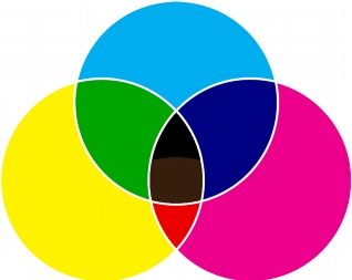

Цветовая модель CMYK
Цветовая модель CMYK, которая применяется при печати, использует для определения цвета голубой (С), пурпурный (М), желтый (Y) и черный (K) компоненты. Значения этих компонентов лежат в диапазоне от 0 до 100 и выражаются в процентах.
В субтрактивных цветовых моделях, таких как CMYK, цвет (то есть чернила) добавляется на поверхность, например на белую бумагу. При этом цвет уменьшает яркость поверхности. Когда значение каждого цветового компонента (C,M,Y) равно 100, получается черный цвет. Когда значение каждого компонента равно 0, цвет не добавляется на поверхность и она открыта — в данном случае белая бумага. Черный цвет (K) входит в цветовую модель для целей печати, поскольку черные чернила нейтральнее и темнее, чем смесь равного количества компонентов C, M и Y. Черные чернила позволяют получить более четкие изображения, особенно в случае печатного текста. Кроме того, черные чернила обычно дешевле цветных.
Черный цвет является результатом смешивания трех цветовых компонентов CMY с максимальной интенсивностью.

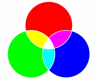

Цветовая модель RGB
Компоненты цветовой модели RGB — красный (R), зеленый (G) и синий (B) — служат для определения количества красного, зеленого и синего света в данном цвете. В 24-битном изображении каждый компонент выражается числом от 0 до 255. В изображениях с большей глубиной цвета, например 48-битных, диапазон значений шире. Каждый отдельный цвет определяется комбинацией этих компонентов.
В аддитивных цветовых моделях, таких как RGB, цвет создается из проходящего света. Поэтому RGB используется в мониторах, где красный, синий и зеленый света смешиваются различными способами для воспроизведения множества цветов. Когда красный, синий и зеленый света комбинируются с максимальной степенью интенсивности, глаз воспринимает получившийся цвет как белый. Теоретически цвета по-прежнему остаются красным, зеленым и синим, но пиксели на мониторе расположены слишком близко друг к другу, чтобы глаз смог различить три цвета. Когда значение каждого компонента равно 0, что указывает на отсутствие света, глаз воспринимает цвет как черный.
Белый цвет является результатом смешивания трех цветовых компонентов RGB с максимальной степенью интенсивности.
Цветовая модель RGB используется наиболее часто, поскольку она обеспечивает хранение и отображение широкого спектра цветов.

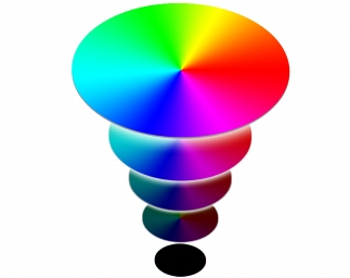

Цветовая модель HSB
Цветовая модель HSB использует для определения цвета оттенок (H), насыщенность(S) и яркость (B). Модель HSB также известна как HSV (компоненты — оттенок, насыщенность и значение). Оттенок дает представление о пигментации цвета и измеряется в градусах, что задает расположение на стандартном цветовом круге. Например, красный — 0 градусов, желтый — 60 градусов, зеленый — 120 градусов, голубой — 180 градусов, синий — 240 градусов и пурпурный — 300 градусов.
Насыщенность дает представление о яркости или приглушенности цвета. Значение насыщенности лежит в диапазоне от 0 до 100 и выражается в процентах (чем выше значение, тем больше яркость цвета). Яркость дает представление о количестве компонента белого в цвете. Так же как значения насыщенности, значения яркости лежат в диапазоне от 0 до 100 и выражаются в процентах (чем выше значение, тем больше яркость цвета).
Цветовая модель HSB

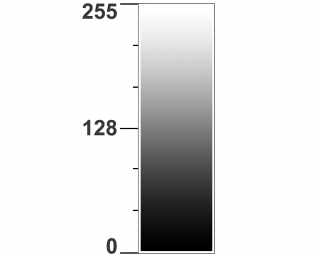

Цветовая модель оттенков серого
В цветовой модели оттенков серого цвет определяется только одним компонентом — осветлением, — который может принимать значения от 0 до 255. Каждый оттенок серого имеет одинаковые значения красного, зеленого и синего компонентов цветовой модели RGB. В результате преобразования цветной фотографии в изображение в оттенках серого получается черно-белая фотография.
