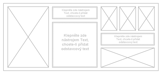

Z objektu můžete vytvořit prázdný rámeček PowerClip nebo převést rámeček PowerClip zpět na objekt. Vytvoření prázdných rámečků PowerClip nebo textových rámečků je užitečné, pokud chcete definovat rozvržení dokumentu před přidáním obsahu. Další informace o textových rámečcích naleznete v části Odstavcový text. Po vytvoření prázdného rámečku PowerClip, do něj můžete přidávat obsah. Do rámečku PowerClip, který již obsahuje jiný objekt, můžete také přidávat obsah.
Vytvoření prázdných rámečků PowerClip a textových rámečků je užitečné, pokud si chcete před přidáním obsahu představit rozvržení stránky.
