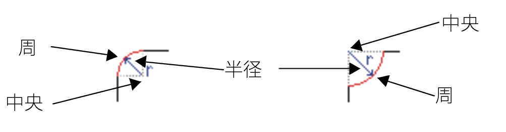

丸型の角、スカラップまたは面取りコーナーのある長方形や正方形を描くには、角のサイズを指定する必要があります。丸型の角やスカラップの角の場合は、角のサイズは、角の半径により決定されます。半径は、曲線の中心から周までの距離です。角のサイズが大きいほど、角の丸みやスカラップの深さが大きくなります。
(左から右へ) 丸型を実行した角の半径、スカラップを実行した角の半径。

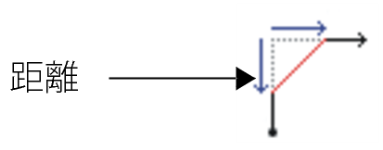

角を面取りするサイズの値は、元の角から面取りを開始する場所までの距離で表されます。角のサイズの値を増やすと、面取りされるエッジが長くなります。
