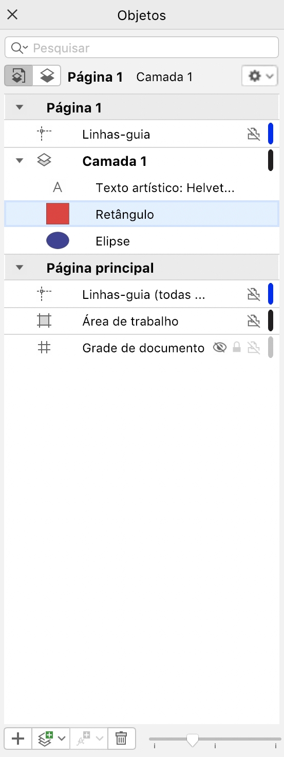

Os ícones à direita do nome de uma camada permitem alterar as propriedades da camada.

1 Se do inspetor Objetos não estiver aberta, clique em Objeto Objetos.
2 Aponte para o nome da camada e clique no ícone de olho .
Para exibir a camada, clique no ícone de olho.
2 Clique no ícone de impressão ao lado do nome da camada.
2 Na do inspetor Objetos, clique no nome da camada que deseja editar.
3 Execute uma tarefa da tabela a seguir.
Para
Faça o seguinte
Bloquear ou desbloquear uma camada
Pressione Control e clique no nome da camada e em Bloquear. Para desbloquear uma camada, clique no ícone bloquear ao lado do nome da camada.

1 Se a do inspetor Objetos não estiver aberta, clique em Objeto Objetos.
2 Pressione Control e clique no nome da camada e em Renomear.
