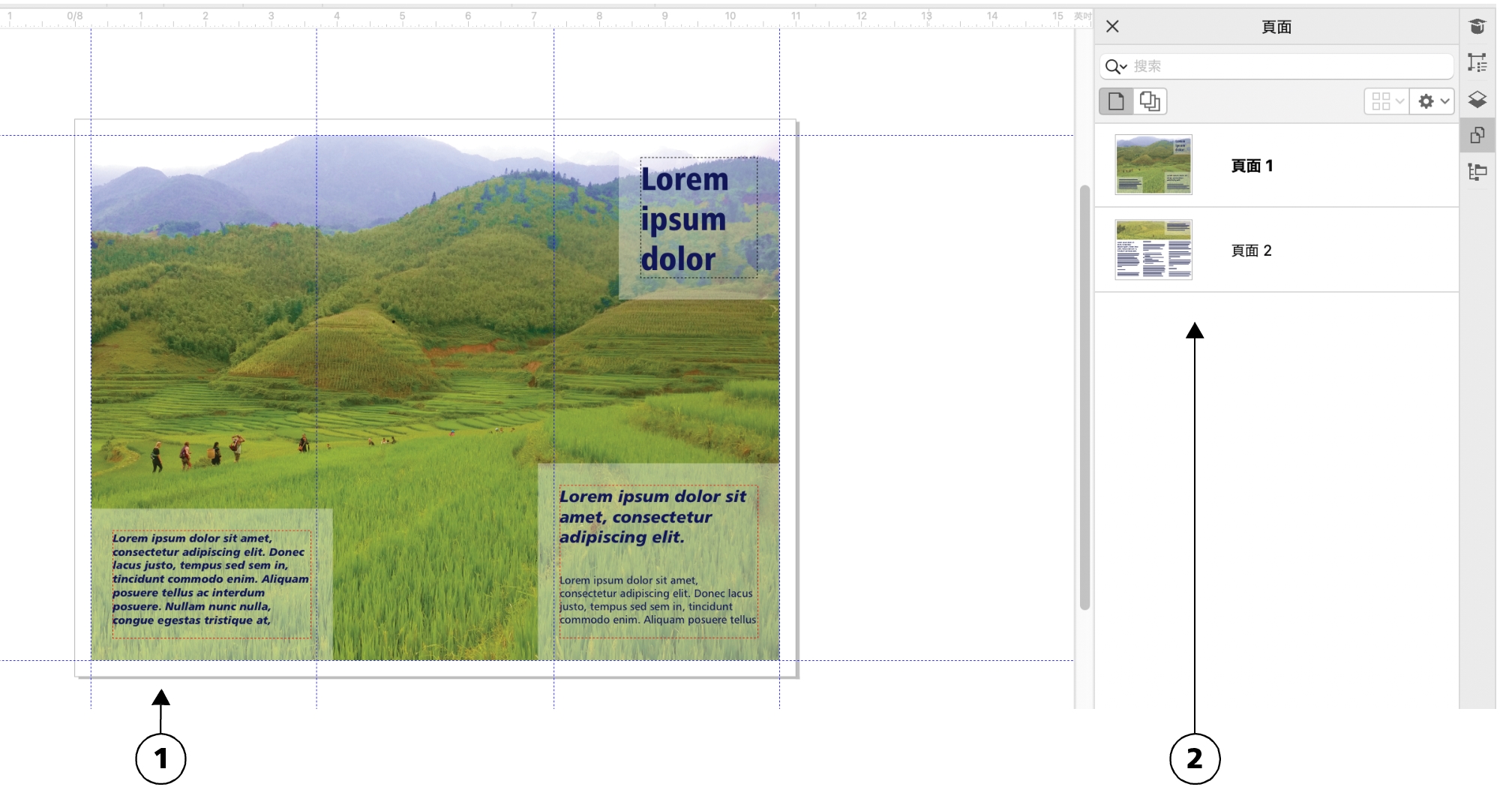

默认情况下,文档以单页视图显示。
在单页视图中,一次仅显示一个页面;要在页面之间导航,请单击文档导航器中的相应页面标签 (1),或是页面检查器中的页面名称 (2)。
