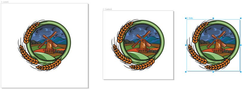

Um auf einer Seite den überschüssigen Umraum um ein Objekt zu entfernen (links), wird die Größe der Seite den Umgrenzungen des Objekts angepasst – einmal mit einem Rand von 1 Zoll (Mitte), einmal ohne Rand (rechts).

So passen Sie eine Seite automatisch an
Nach oben
1 Wählen Sie die Seite aus, deren Größe geändert werden soll.
2 Klicken Sie in der Eigenschaftsleiste auf die Schaltfläche Seite automatisch anpassen .
Um den Abstand zwischen den Seitenkanten und Ihrer Grafik festzulegen, geben Sie im Feld Rand einen entsprechenden Wert ein.
3 Klicken Sie auf Seite automatisch anpassen.
Die Inhalte auf den Masterebenen werden ignoriert.
Die Schaltfläche Seite automatisch anpassen ist deaktiviert, wenn sich keine Objekte auf den lokalen Ebenen befinden.
