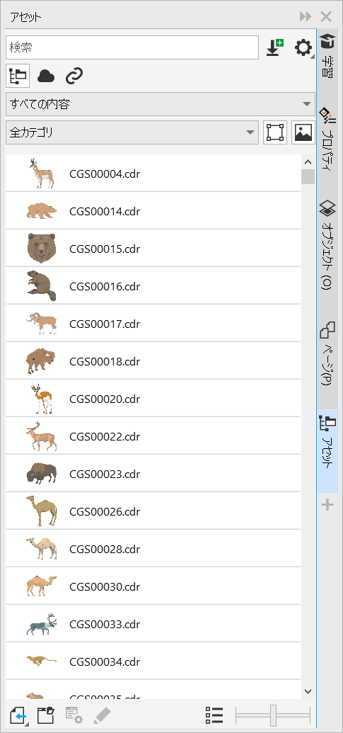

ローカル アセットとネットワーク アセットの検索、絞り込み、並べ替えを行うには
上へ戻る
1 [ウィンドウ] [ドッキング ウィンドウ] [アセット] をクリックします。
2 [アセット] ドッキング ウィンドウで [ローカル アセットとネットワーク アセット] ボタン をクリックします。
3 [検索] ボックスに語句を入力し、 Enter キーを押します。
検索条件に一致するサムネールが表示ペインに表示されます。
利用可能なコンテンツすべてを検索・参照するには、[コンテンツ ソースを選択] リスト ボックスから[すべてのコンテンツ を選択します。
可能な操作
イメージを絞り込む
[コンテンツの絞り込み] リスト ボックスからカテゴリを選択します。
クリップアートやベクトル グラフィックの表示/非表示を切り替えるには、[ベクトル イメージを表示] ボタン をクリックします。
写真やその他のビットマップの表示/非表示を切り替えるには、[ラスタ イメージを表示] ボタン をクリックします。
最近使用したイメージを表示する
[コンテンツ ソースを選択] リスト ボックスで [最近使用したファイル] を選択します。
お気に入りのイメージを表示する
[コンテンツ ソースを選択] リスト ボックスで [お気に入り] を選択します。コンテンツをお気に入りとマークする方法については、ローカルまたはネットワーク アセットのプロパティのタグ付け、削除、編集を行うにはを参照してください。
イメージを並べ替える
[フォルダまたはエイリアスのオプション] ボタン をクリックして、次のいずれかを選択します。
[名前で並べ替え] では、テンプレートがファイル名でアルファベット順に並べ替えられます。
[作成日で並び替え] では、イメージが作成日の新しい順に並べ替えられます。
[最後の変更日で並び替え] では、イメージが変更日の新しい順に並べ替えられます。
[お気に入り] リストのイメージは、お気に入りとしてマークされた日付の順に自動で並べ替えら、[お気に入り] に追加された最も新しいイメージが先頭に表示されます。
[最近使用したファイル] リストのイメージは使用日の順に自動で並べ替えられ、最後に使用されたイメージが先頭に表示されます。
[すべてのコンテンツ] ライブラリに含まれている全アイテムを参照または検索する
[コンテンツ ソースを選択] リスト ボックスで [すべてのコンテンツ] を選択します。[フォルダまたはエイリアスのオプション] ボタン をクリックし、[再帰参照] コマンドがオンになっていることを確認します。
フォルダのインデックスを再作成する
[フォルダまたはエイリアスのオプション] ボタン をクリックして、[フォルダの再インデックス] をクリックします。
