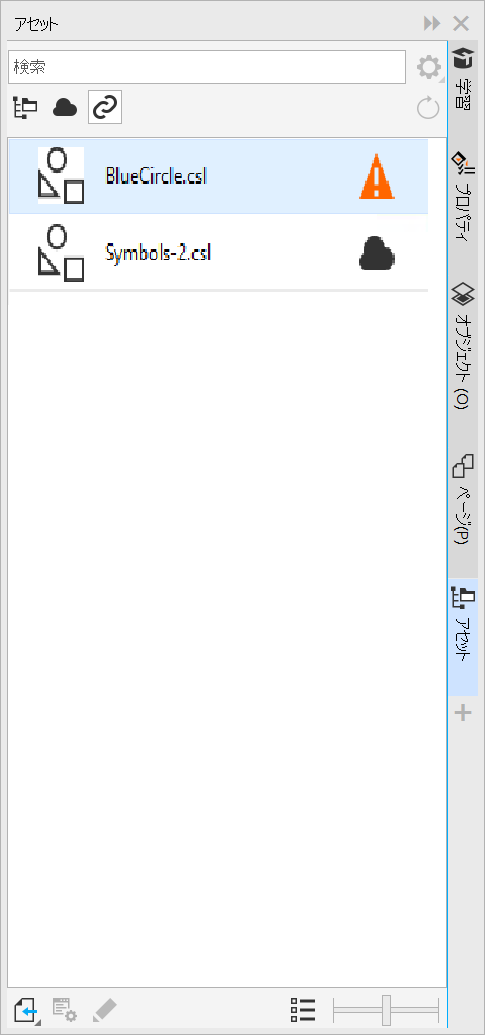

ドキュメントおよびシンボル ライブラリ間のリンクが破損している場合があります。例えば、ドキュメントとリンクされているシンボル ライブラリを名前変更したり、移動したりすると、そのリンクが破損します。リンク設定されたライブラリ名の横にあるアイコンに、リンクが破損していることが表示されます。ライブラリ内のシンボルに再度アクセスできるようにシンボル ライブラリへのリンクを修復することができます。
[リンクされたアセット] ビュー。2 つのシンボル ライブラリがドキュメントにリンクされています。最初のシンボル ライブラリのリンクが破損しているため、修復する必要があります。

シンボル ライブラリの破損したリンクを修復する
破損したリンクを含むシンボル ライブラリを右クリックし、[リンクの修復] をクリックします。移動または名前変更したローカルのシンボル ライブラリのリンクを修復する場合、[修復] ダイアログ ボックスが表示され、シンボル ライブラリを参照できます。
注記: ファイルの所有者がファイルの共有を解除している場合、共有シンボル ライブラリのリンクを修復できます。ただし、ファイルを右クリックして、[リンクの解除] をクリックすると、リストからシンボル ライブラリを削除できます。
