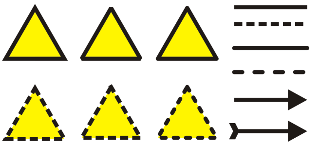

Ecken und Enden
Sie können einen Eckenstil auswählen, um die Eckenform von Linien festzulegen, sowie einen Linienendenstil, um das Aussehen der Endpunkte einer Linie zu ändern.
Den Dreiecken in der oberen und unteren Zeile wurden verschiedene Eckenstile zugewiesen. Oben rechts wurden unterschiedliche Linienenden zugewiesen. Unten rechts wurden den Linien Pfeilspitzen zugewiesen.
Bei gestrichelten Linien und Umrissen fügt die Option Standardstriche die Striche entlang der Linie und des Umrisses ein, ohne dass Anpassungen an den Ecken und Endpunkten vorgenommen werden. Sie können jedoch mithilfe von zwei zusätzlichen Optionen das Aussehen der Striche in den End- und Eckbereichen steuern. Die Option Striche ausrichten richtet die Striche an den Enden und Eckpunkten aus, so dass es in den Ecken und am Anfang und Ende einer Linie oder eines Umrisses keine Leerräume gibt. Die Option Festgelegte Striche erzeugt Striche fester Länge an den End- und Eckpunkten.

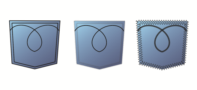

Erweiterte Linienstile bestehen aus Formen, gezackten oder mehreren Linien, um verschiedene Muster zu erzeugen. Erweiterte Linienstile können Sie bearbeiten, indem Sie die Breite der Linien oder des Gesamtmusters ändern.
Wenn Sie einen erweiterten Linienstil auf ein gefülltes Objekt anwenden, befindet sich die Füllung in der Objektstrecke, nicht im Umriss. Bei einem Objekt mit gezacktem Linienstil erstreckt sich die Füllung beispielsweise nicht bis in die Zacken.
In diesen Hosentaschen-Zeichnungen wird ein Standardlinienstil (links), ein erweiterter Linienstil mit schmalen Mustereinstellungen (Mitte) und ein erweiterter Linienstil mit breiteren Mustereinstellungen (rechts) verwendet. Die Füllung befindet sich immer in der Objektstrecke, nicht im Objektumriss.

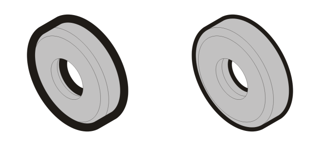

Der durch einen Standard- oder erweiterten Linienstil entstandene Umriss kann vor oder hinter einer Füllung angezeigt werden. Möglicherweise möchten Sie einen Umriss hinter einer Füllung darstellen, um den Umriss am äußeren Rand der Füllung auszurichten. Darüber hinaus können Sie die Umrissbreite mit der Größe eines Objekts verknüpfen, so dass der Umriss größer wird, wenn Sie das Objekt vergrößern, und kleiner, wenn Sie es verkleinern. Außerdem können Sie festlegen, dass der Umriss über darunter liegenden Farben gedruckt wird, ohne dass diese beim Drucken entfernt werden.
In der linken Zeichnung befindet sich der Umriss vor der Füllung. Da sich die Umrissbreite in der Mitte der Objektstrecke befindet, überdeckt der Umriss einen Teil der Objektfüllung. In der rechten Zeichnung ist die Umrissbreite dieselbe, aber der Umriss befindet sich hinter der Füllung und ist daher am äußeren Rand des Objekts ausgerichtet.

Ecken (von links nach rechts): Gegehrt, abgerundet und abgeschrägt.
Linienenden (von links nach rechts): Quadratische Kappe, erweiterte quadratische Kappe und runde Kappe.
Tipp: Die Schaltfläche Standardstriche , die standardmäßig aktiviert ist, verteilt die Striche gleichmäßig entlang der Linie oder des Umrisses, ohne dass Anpassungen vorgenommen werden.
Optionen für gestrichelte Linien (von oben nach unten): Standardstriche, Striche ausrichten und festgelegte Striche.

Das Kontrollkästchen Hinter Füllung ist deaktiviert (links) und aktiviert (rechts).
