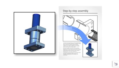

Mithilfe der eingebetteten Schnittstelle des XVL Player, einem 3D-Viewer für XVL-Dateien, können 3D-Modelle in Corel DESIGNER eingefügt und angezeigt werden. Darüber hinaus können Sie mit den Steuerelementen des XVL Players die Ansicht des 3D-Modells ändern, indem Sie das Modell schwenken, drehen, vergrößern und verkleinern oder die Ansicht wechseln.
Wenn Sie ein 3D-Modell einfügen, können Sie das 3D-Modell einbetten oder eine Verknüpfung mit der 3D-Quelldatei aufrechterhalten. Wenn eine Verknüpfung mit der 3D-Quelldatei aufrechterhalten werden kann, wirken sich alle Anpassungen an der eingefügten Datei auf die Quelldatei aus. Die Verknüpfung zwischen den eingefügten Dateien und den ursprünglichen 3D-Dateien kann jederzeit aufgehoben werden.
Sie können 3D-Modelle in Zeichnungen einbetten oder verknüpfen.
