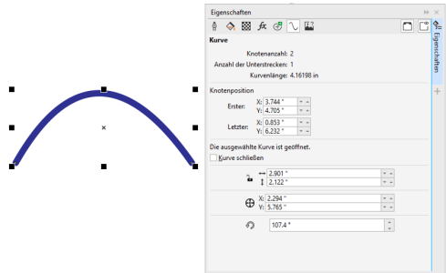

Die Eigenschaften eines Kurvenobjekts werden im Andockfenster Eigenschaften angezeigt.
Im Andockfenster 'Eigenschaften' werden Kurveneigenschaften wie die Anzahl der Knoten und Unterstrecken, die Länge sowie die Knotenposition angezeigt.
