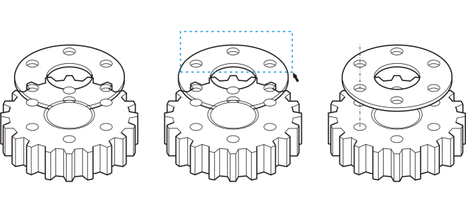

同じレイヤ内で、オブジェクトを別のオブジェクトの前面や背面に動かして、オブジェクトの重ね順を変更できます。また、重なりの何番目の位置に動かすかを指定したり、重ね順を逆にしたりすることができます。
オブジェクトの重ね順の変更機能を使用してオブジェクトを前面に移動することで、このグラフィックの外観が修正されます。(ヒント: Alt キーを押しながらポインタをドラッグして、交差させるオブジェクトを選択します)。
