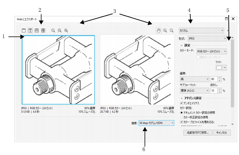

エクスポート オプションを指定すると、設定を最大 4 つまで使用して、イメージをプレビューできます。ファイル形式、プリセット設定、ダウンロード速度、圧縮、ファイル サイズ、画質、およびカラー範囲の比較も可能です。また、プレビュー ウィンドウ内でズームとスクロールを行うことで、プレビューを詳しく調べることもできます。
6.速度リスト ボックス
このテーブルは、Web 対応ファイル形式を選択するためのクイック リファレンスとなります。

[フル プレビュー] ボタン
[2つの垂直プレビュー] ボタン
[2つの水平プレビュー] ボタン
[4つのプレビュー] ボタン
[ページに合わせる] ボタン
[ズーム 1:1 ピクセル] ボタン
[実サイズで表示] ボタン
スクロール ツール
