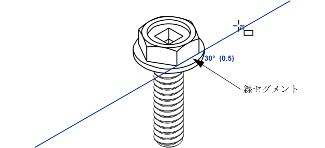

ダイナミック ガイドには、目盛りと呼ばれる非表示の刻みがあります。 ポインタはここに引き寄せられます。この目盛りによって、オブジェクトをダイナミック ガイドに沿って正確に移動することができます。必要に応じて目盛りの間隔を調整したり、目盛りに対してスナップ機能を無効にすることもできます。ダイナミック ガイドの他のオプションも設定できます。たとえば、プリセットされた 1 つ以上の角度や、カスタム角度にダイナミック ガイドを表示できます。角度の設定はプレビューできます。ダイナミック ガイドのカラー、および線スタイルをカスタマイズすることもできます。特定の角度でダイナミック ガイドが不要になった場合は、角度設定を削除できます。線セグメントの延長としてダイナミック ガイドを表示することもできます。
このダイナミック ガイドは、線セグメントの延長です。
