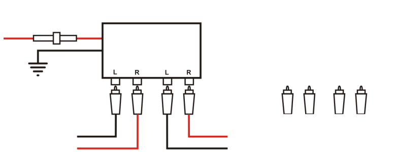

Löschen
Sie können auch virtuelle Liniensegmente (Teile von Objekten) löschen, die sich überlappen. So können Sie eine Schleife in einer sich selbst schneidenden Linie oder Schleifen in Liniensegmenten, bei denen sich zwei oder mehr Objekte überlappen, löschen.
Virtuelle Liniensegmente löschen

So löschen Sie virtuelle Liniensegmente Nach oben
Halten Sie die Alt-Taste gedrückt und ziehen Sie, um eine Kurve zu zeichnen.
Klicken Sie bei gedrückter Umschalttaste auf die beiden sich überlappenden Endpunkte. Sie können die sich überlappenden Knoten auch bei gedrückter Alt- + Umschalttaste mit dem Markierungsrahmen auswählen.
Mehrere virtuelle Liniensegmente löschen
