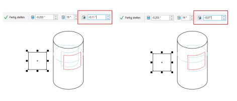

Die Funktion Zylinder/Ellipse umhüllen vereinfacht Aufgaben wie das Anbringen von Etiketten an Objekten. Sie können diese Funktion auch dazu verwenden, hohl wirkende oder extrudierte Objekte zu erstellen. Dazu wird ein Objekt um einen Zylinder oder eine Ellipse gewickelt und ein Duplikat erstellt. Sie können den Duplikatsabstand einstellen, also den Abstand zwischen dem Hüllenobjekt und seinem Duplikat.
Erstellen eines Hohleffekts (links) und eines extrudierten Effekts (rechts)
So wickeln Sie ein Rechteck um einen Zylinder oder eine Ellipse Nach oben
Bevor Sie auf der unverankerten Symbolleiste auf Fertig stellen klicken, klicken Sie auf die Schaltfläche Duplizieren . Geben Sie im Feld Duplikatsabstand einen Wert ein, um den Abstand zwischen dem Hüllenobjekt und seinem Duplikat festzulegen. Für einen Hohleffekt geben Sie einen negativen Wert ein. Für einen extrudierten Effekt geben Sie einen positiven Wert ein.
