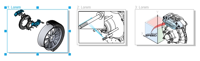

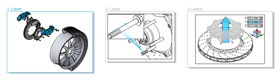

Eine farbige Umrisslinie um eine Seite in der Mehrseitenansicht zeigt an, dass die Seite aktiv ist. Die Farbe der Umrisslinie hängt vom Design Ihrer Benutzeroberfläche ab.
Steuerpunkte um eine Seite in der Mehrseitenansicht zeigen an, dass die Seite ausgewählt ist.
