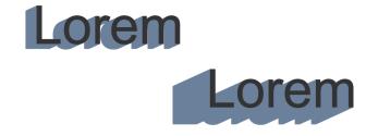

Text mit einem Blockschatten
Das Hilfsmittel Blockschatten befindet sich im Flyout Interaktive Hilfsmittel.

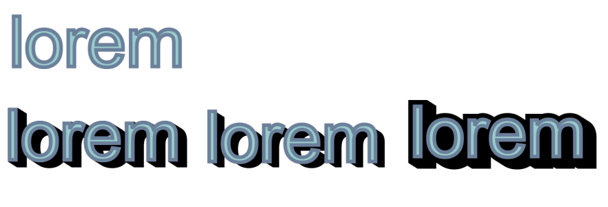

Standardmäßig wird ein Blockschatten aus dem Objektumriss erzeugt. Es ist aber auch möglich, den Umriss nicht zu berücksichtigen und den Blockschatten am Objektrand zu beginnen. Der Effekt dieser Option ist deutlicher erkennbar, wenn ein Objekt über einen breiten Umriss verfügt. Darüber hinaus können Sie einen Blockschatten erweitern, der aus dem Objektumriss erzeugt wurde.
Oben: Originaltext. In der unteren Zeile werden dem Text verschiedene Blockschatten hinzugefügt. Unten links: Der Blockschatten erstreckt sich vom Objektumriss aus. Mitte: Der Blockschatten berücksichtigt den Objektumriss nicht. Unten rechts: Der Blockschatten wird erweitert.

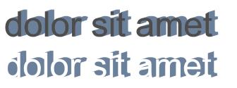

Die Lücken in einem Blockschatten entfernen
Klicken Sie in der Eigenschaftsleiste auf die Schaltfläche Lücken entfernen , um diese Option zu aktivieren.
Oben: Ein Blockschatten mit Lücken. Unten: Derselbe Blockschatten, bei dem die Lücken entfernt wurden.

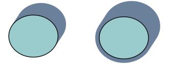

Einen Blockschatten erweitern, der aus dem Objektumriss erzeugt wurde
Klicken Sie in der Eigenschaftsleiste auf die Schaltfläche Aus Objektumriss erzeugen , um diese zu aktivieren. Geben Sie in der Eigenschaftsleiste im Feld Blockschatten erweitern einen Wert ein.
Der Blockschatten rechts wurde erweitert.

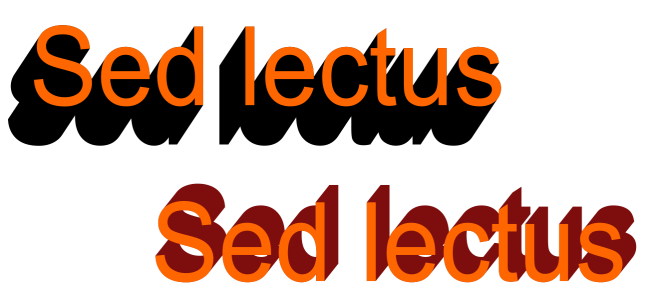

Die überlappenden Bereiche zwischen dem Objekt und seinem Blockschatten zurechtschneiden
Klicken Sie auf die Schaltfläche Vereinfachen .
Die untere Zeile zeigt einen Blockschatten, der zurechtgeschnitten wurde, um den Bereich zu entfernen, in dem sich der Text und der Blockschatten überschneiden.
