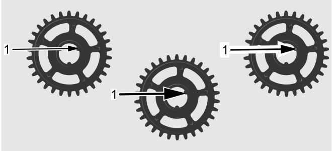

Von links nach rechts: Einer Beschriftung und dem Umriss eines Kreises wurden Lichthöfe zugewiesen.

Von links nach rechts: Original; der Lichthof wird nicht mit dem Umriss skaliert; der Lichthof wird mit dem Umriss skaliert.
