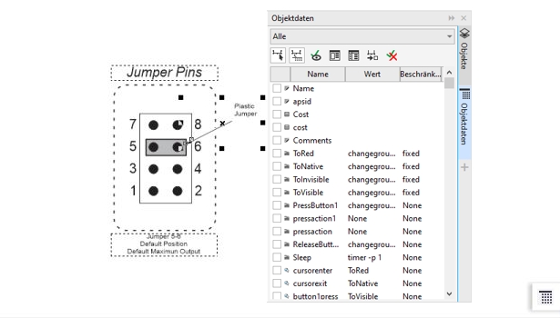

So fügen Sie Beschriftungen manuell Hotspots hinzu
Nach oben
1 Wählen Sie mit dem Hilfsmittel Auswahl eine Beschriftung aus.
2 Klicken Sie auf Fenster Objektdaten.
3 Wählen Sie im Listenfeld die Option Alle aus.
4 Führen Sie eine oder mehrere der folgenden Aufgaben durch.
Aktion
Vorgehensweise
Einen Link zu einer Website einfügen
Aktivieren Sie das Kontrollkästchen links neben dem Datenfeld Linkuri, klicken Sie zwei Mal in die Spalte Wert und geben Sie eine URL ein. Weitere Informationen finden Sie unter linkuri.
Eine QuickInfo hinzufügen
Aktivieren Sie das Kontrollkästchen links neben dem Datenfeld Screentip, klicken Sie zwei Mal in die Spalte Wert und geben Sie einen Text für die QuickInfo ein. Weitere Informationen finden Sie unter screentip.
Weitere Informationen zum Zuweisen von CGM-Daten zu Objekten finden Sie unter Objekten CGM-Daten zuweisen.
