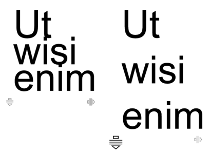

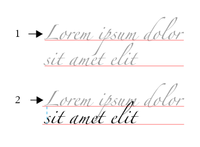

Ein ausgewogener Zeilenabstand (1) kann die Lesbarkeit von Texten verbessern. Ungenügender Zeilenabstand kann die Lesbarkeit herabsetzen, da sich Buchstaben möglicherweise überlappen (2).
In Corel DESIGNER können Sie den Zeilenabstand eines Textobjekts mit dem Hilfsmittel Form anpassen.
Proportionale Anpassung des Zeilenabstands mit dem Hilfsmittel Form
