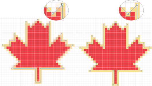

Um verschwommene Ränder bei Kurvenobjekten zu vermeiden, die im Internet verwendet werden sollen, können Sie die Objektknoten am Pixelgitter ausrichten. Diese Funktion richtet die Objektknoten neu aus, um sie korrekt auf dem Pixelgitter zu positionieren.
Richten Sie Knoten am Pixelgitter aus

So richten Sie Knoten am Pixelgitter aus
Nach oben
1 Wählen Sie eine Kurve aus.
Um die Resultate anzuzeigen, klicken Sie auf Ansicht Pixel und wählen Sie eine Zoomstufe von 800 % oder höher.
2 Klicken Sie auf Objekt Ausrichten und verteilen Ausrichten und verteilen.
3 Klicken Sie auf An Pixelgitter ausrichten.
