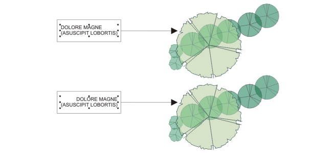

Grafiktext kann horizontal, jedoch nicht vertikal ausgerichtet werden. Beim Ausrichten von Grafiktext wird das gesamte Textobjekt relativ zum Begrenzungsrahmen ausgerichtet. Wenn die Zeichen nicht horizontal verschoben wurden, führt die Option „Keine Ausrichtung" zum gleichen Ergebnis wie die Option „Linksbündig".
Grafiktext wird innerhalb des Begrenzungsrahmens ausgerichtet, der durch acht Auswahlbearbeitungspunkte (schwarze Quadrate) gekennzeichnet ist. Der Text oben ist linksbündig, der Text unten rechtsbündig ausgerichtet.

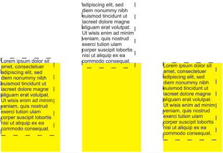

Mengentext vertikal ausrichten
Nach oben
1 Klicken Sie mit dem Hilfsmittel Auswahl auf einen Textrahmen.
Wenn das Andockfenster Eigenschaften nicht geöffnet ist, klicken Sie auf Fenster Eigenschaften.
2 Klicken Sie im Andockfenster Eigenschaften auf die Schaltfläche Rahmen , um die Optionen für Rahmen anzuzeigen.
3 Wählen Sie im Bereich Rahmen des Andockfensters Eigenschaften im Listenfeld Vertikale Ausrichtung eine Ausrichtungsoption aus.
Sie können den Text auch vertikal ausrichten, indem Sie in der Eigenschaftsleiste auf die Schaltfläche Vertikale Ausrichtung klicken und im Listenfeld einen Ausrichtungsstil auswählen. In der Eigenschaftsleiste wird das Ausrichtungssymbol des zurzeit ausgewählten Ausrichtungsstils angezeigt.
So richten Sie Text an Objekten aus
Nach oben
1 Wählen Sie das Hilfsmittel Auswahl aus, halten Sie die Umschalttaste gedrückt, klicken Sie auf das Textobjekt und klicken Sie dann auf das Objekt.
2 Klicken Sie auf Objekt Ausrichten und verteilen Ausrichten und verteilen.
3 Klicken Sie im Bereich Text auf eine der folgenden Schaltflächen:
Erste Linie : Verwendet die Grundlinie der ersten Textzeile zum Ausrichten der Objekte.
Letzte Linie : Verwendet die Grundlinie der letzten Textzeile zum Ausrichten der Objekte.
Begrenzungsrahmen : Richtet den Text an seinem Begrenzungsrahmen aus.
4 Klicken Sie im Bereich Objekte ausrichten an auf die Schaltfläche Aktive Objekte .
5 Klicken Sie im Bereich Ausrichten auf eine der folgenden Schaltflächen, um eine Objektkante oder einen Objektmittelpunkt zum Ausrichten zu verwenden.
Links ausrichten : Zum Ausrichten der linken Kanten von Objekten
Mitte horizontal ausrichten : Zum Ausrichten der Mitte von Objekten entlang der vertikalen Achse
Rechts ausrichten : Zum Ausrichten der rechten Kanten von Objekten
Oben ausrichten : Zum Ausrichten der oberen Kanten von Objekten
Mitte vertikal ausrichten : Zum Ausrichten von Objektmitten entlang einer horizontalen Achse
Unten ausrichten : Zum Ausrichten der unteren Kanten von Objekten
Um Objekte mithilfe ihrer Umrisse auszurichten, klicken Sie auf die Schaltfläche Umriss .
Wenn Sie die Textobjekte einzeln auswählen, wird das zuletzt ausgewählte Objekt zum Bezugspunkt für die Ausrichtung der anderen Objekte. Wenn Sie die Objekte vor dem Ausrichten mit einem Markierungsrahmen auswählen, wird das Objekt in der oberen linken Ecke der Auswahl verwendet.
