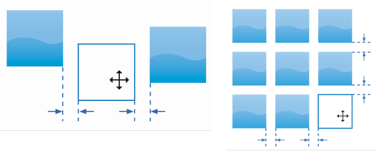

Ausrichtungshilfslinien helfen, Ihnen die Mitten und Ränder von Objekten auszurichten Wenn Sie ein Objekt in einem bestimmten Abstand vom Rand eines anderen Objekts ausrichten möchten, können Sie Ränder für die Ausrichtungshilfslinien festlegen. Sie können die Ausrichtungshilfslinien für Ränder zusammen mit anderen Ausrichtungshilfslinien anzeigen oder alle anderen Ausrichtungshilfslinien deaktivieren und nur die Ausrichtungshilfslinien für Ränder anzeigen.
Mithilfe der Ausrichtungshilfslinien für Ränder können Sie Ränder nach außen, nach innen oder nach außen und innen versetzen. Horizontale und vertikale Ausrichtungshilfslinien für Ränder werden separat gesteuert, sodass Sie die Einstellungen der einen ohne Auswirkungen auf die anderen ändern können.
Ausrichtungshilfslinien für Ränder können nach außen (links) oder innen (rechts) versetzt werden.

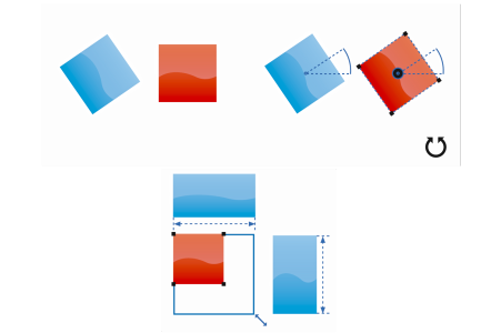

Mit der neuen Funktion „Intelligenter Abstand" können Sie Objekte präzise im Verhältnis zu anderen Objekten anordnen und positionieren, und mit der neuen Funktion „Intelligente Bemaßung" können Sie Objekte intuitiv im Verhältnis zu anderen Objekten skalieren und drehen.
Die intelligente Bemaßung zeigt Indikatoren an, wenn ein Objekt um denselben Winkel (oben) gedreht oder auf dieselbe Größe skaliert wird, wie das nächstgelegene Objekt (unten).
Der intelligente Abstand zeigt Indikatoren an, wenn ein Objekt den genau gleichen Abstand zu zwei anderen Objekten aufweist (links) oder denselben Abstand aufweist, wie das nächstgelegene Objekt auf dem Bildschirm (rechts).

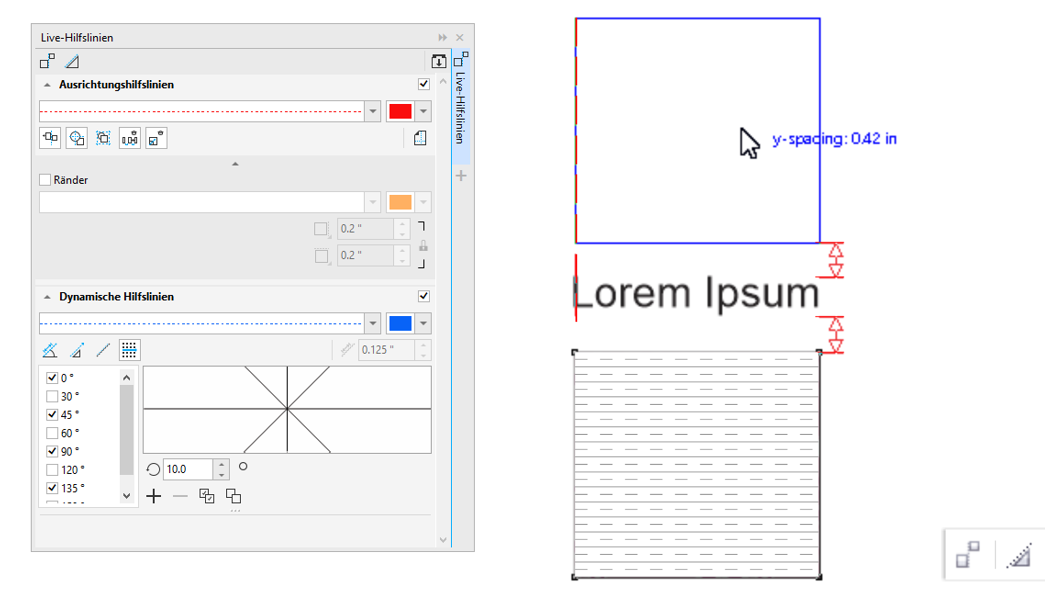

So aktivieren oder deaktivieren Sie Ausrichtungshilfslinien
Nach oben
1 Klicken Sie auf Extras Live-Hilfslinien.
2 Klicken Sie im Andockfenster Live-Hilfslinien auf die Schaltfläche Ausrichtungshilfslinien .
3 Aktivieren oder deaktivieren Sie das Kontrollkästchen in der rechten oberen Ecke des Bereichs Ausrichtungshilfslinien.
Über die Schaltfläche Ausrichtungshilfslinien auf der Symbolleiste Layout können Sie Ausrichtungshilfslinien auch aktivieren oder deaktivieren. Um die Symbolleiste Layout zu öffnen, klicken Sie auf Ansicht Symbolleisten Layout.
Ausrichtungshilfslinien können auch über die Tastenkombination Umschalt + Alt + A aktiviert werden.
