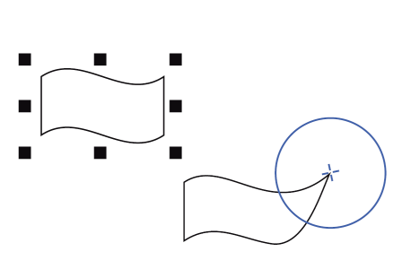

Knoten heranziehen, um ein Objekt zu formen

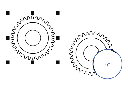

Knoten wegdrücken, um ein Objekt zu formen

Um Knoten an den Cursor heranzuziehen, klicken Sie in der Eigenschaftsleiste auf das Hilfsmittel Heranziehen
Um Knoten vom Cursor wegzudrücken, klicken Sie auf das Hilfsmittel Wegdrücken .
