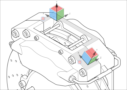

Benutzerdefinierte Zeichnungsprofile mit einem Lesezeichen markieren
Sie können ein benutzerdefiniertes Zeichnungsprofil festlegen, um an einem konkreten Bauteil in einer Zeichnung zu arbeiten, und Sie können dieses Profil im Dokument mit einem Lesezeichen markieren, um es später wiederzuverwenden. Wenn Sie später wieder an diesem Teil arbeiten müssen, können Sie im Zeichenfenster einfach auf das Lesezeichen klicken, um das benutzerdefinierte Zeichnungsprofil zu aktivieren. Lesezeichen für benutzerdefinierte Zeichnungsprofile werden Projektionslesezeichen genannt.
Mit Projektionslesezeichen können Sie vom Zeichenfenster aus schnell ein benutzerdefiniertes Zeichnungsprofil aktivieren, um an einem Element weiterzuarbeiten.
Mithilfe der Steuerelemente im Andockfenster Projizierte Achsen können Sie die gesetzten Projektionslesezeichen jederzeit ausblenden. Sie können sie auch löschen, wenn Sie sie nicht länger benötigen.
Projektionslesezeichen werden im Andockfenster Objekte nicht als Objekte angezeigt; sie können nicht gedruckt oder in eine Datei exportiert werden. Sie können ein Lesezeichen jedoch als Zeichnungsprofil-Voreinstellung speichern, die in anderen Zeichnungen verwendet werden kann.
