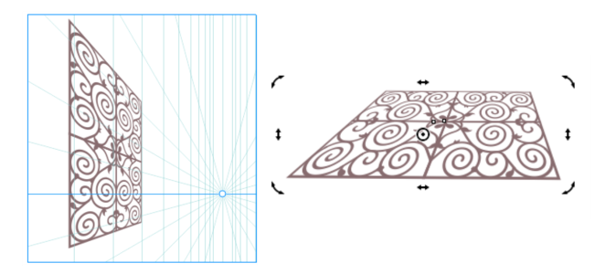

Wenn eine perspektivische Gruppe aufgelöst wird, wird der Perspektivenbereich entfernt, das Aussehen der Objekte in einer perspektivischen Gruppe wird jedoch beibehalten. Die perspektivische Gruppe wird zu einer normalen Gruppe, die wie jede andere Gruppe bearbeitet werden kann; jedes Objekt der Gruppe behält seinen Perspektiveneffekt bei. Sie können jedoch die Objekte nicht mehr perspektivisch bearbeiten.
Die perspektivische Gruppe (links) wurde aufgelöst und anschließend gedreht (rechts).
