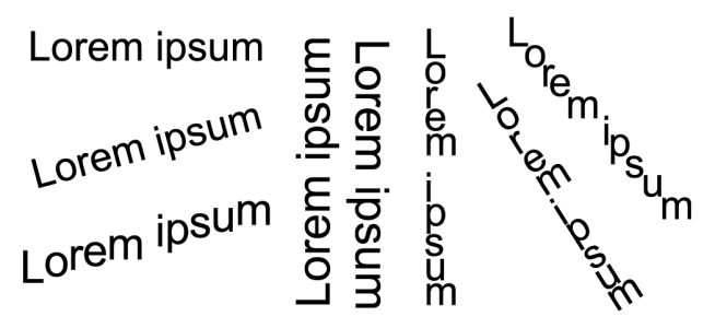

Verschiedene Beispiele für das Drehen von Text

So drehen Sie Zeichen
Nach oben
1 Wählen Sie mit dem Hilfsmittel Text ein Zeichen oder einen Textblock aus.
Wenn das Andockfenster Eigenschaften nicht geöffnet ist, klicken Sie auf Fenster Eigenschaften.
2 Klicken Sie im Andockfenster Eigenschaften auf die Schaltfläche Zeichen , um die Optionen anzuzeigen, die sich auf Zeichen beziehen.
3 Klicken Sie im Bereich Zeichen des Andockfensters Eigenschaften auf die Pfeilschaltfläche unten im Bereich Zeichen, um zusätzliche Optionen anzuzeigen.
4 Geben Sie in das Feld Zeichenwinkel einen Wert ein.
