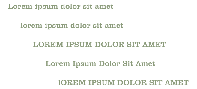

(Von oben nach unten) Auf Grafiktextobjekte wurden folgende Groß- und Kleinschreiboptionen angewandt: Erstes Wort im Satz groß, Kleinbuchstaben, Großbuchstaben, Alle Wörter groß und Umschalten.
