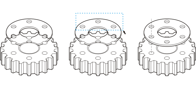

Sie können die Stapelfolge von Objekten in einer Ebene ändern, indem Sie die Objekte ganz nach vorne oder hinten oder vor oder hinter andere Objekte verschieben. Sie können Objekte auch präzise in der Stapelfolge positionieren und die Stapelfolge mehrerer Objekte umkehren.
Durch Ändern der Stapelfolge wird das Erscheinungsbild der Grafik korrigiert, indem das Objekt in den Vordergrund gerückt wird. (Tipp: Halten Sie die Alt-Taste gedrückt und ziehen Sie den Mauszeiger, um ein zu schneidendes Objekt auszuwählen.)
