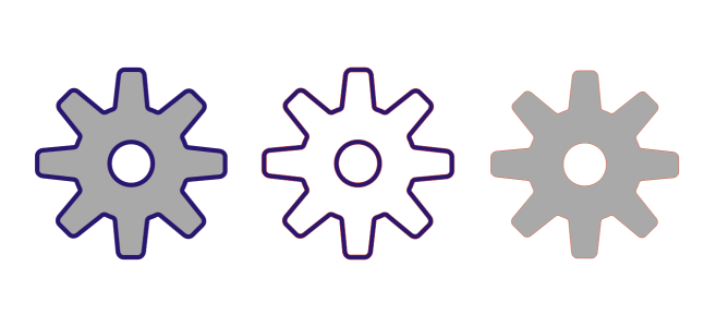

Die Zahnradzeichnung auf der linken Seite weist eine graue Füllung und einen blauen Umriss auf. Durch Konvertieren des Umrisses in ein Objekt können Sie das neue Objekt (Mitte) von der alten gefüllten Form (rechts) trennen.
