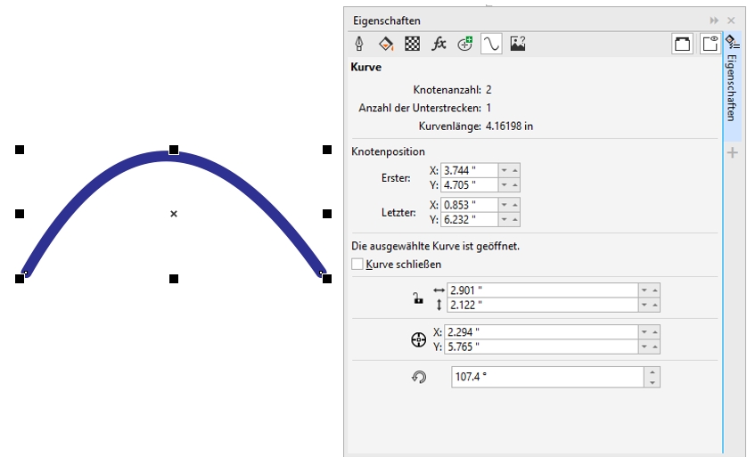

Die Eigenschaften eines Kurvenobjekts werden im Andockfenster Eigenschaften angezeigt.
Im Andockfenster Eigenschaften werden Kurveneigenschaften wie die Anzahl der Knoten und Unterstrecken, die Länge sowie die Knotenposition angezeigt.

So zeigen Sie Kurveneigenschaften an
Nach oben
1 Wählen Sie das Kurvenobjekt aus.
2 Klicken Sie auf Fenster Eigenschaften.
3 Klicken Sie oben im Andockfenster Eigenschaften auf die Schaltfläche Kurve .
