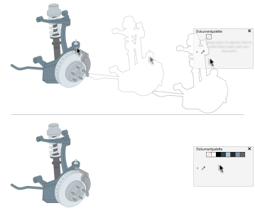

Ziehen Sie eine Bitmap auf die Dokumentpalette, um Farben hinzuzufügen.

Mehrere Farben aus einem Bild oder Objekt durch Ziehen hinzufügen
Ziehen Sie ein Bild oder Objekt aus dem Zeichenfenster auf die Dokumentpalette.

Wählen Sie ein oder mehrere Objekte aus. Klicken Sie in der Dokumentpalette auf die Flyout-Schaltfläche und anschließend auf Palette Aus Auswahl hinzufügen.
Beim Ziehen der meisten Vektorobjekte auf die Palette fügen Sie der Palette alle Objektfarben hinzu. Beim Ziehen eines Bitmaps können Sie die Anzahl der Farben angeben, die der Palette hinzugefügt werden sollen. Wenn ein Objekt einen Farbverlauf, ein Textmuster oder eine Musterfüllung enthält, werden nur die während der Erstellung der Füllung definierten Farben unterstützt. Farben aus PostScript-Dateien werden nicht unterstützt.
