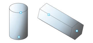

Sie können in der Projektionsansicht Zylinder und Prismen zeichnen. Sie können die Länge und den Radius dieser projizierten Formen anpassen, indem Sie Werte festlegen oder im Zeichenfenster an den Steuerpunkten ziehen.
Bei Prismen können Sie die Anzahl der Seiten der Grundflächen festlegen.
Beispiele für einen Zylinder und ein Prisma Mit Steuerpunkten können Sie die Länge und den Radius der Formen anpassen.
