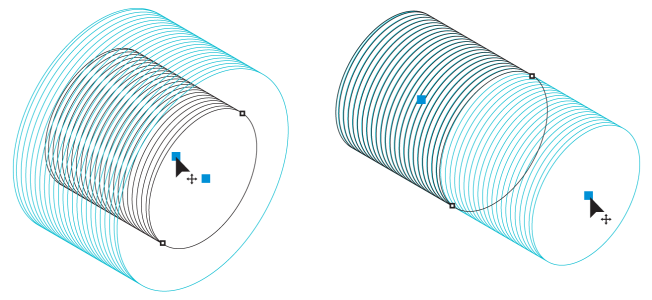

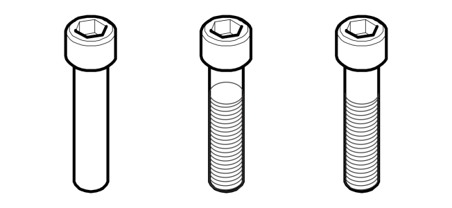

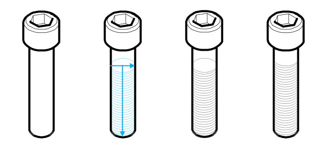

Sie können Formen für Gewinde und Bohrungen entweder vom Mittelpunkt ihrer Ellipse aus oder durch die Angabe von drei Punkten zeichnen. Bei der 3-Punkt-Methode geben Sie zwei Punkte für die Hauptachse der Ellipse an und einen für die Länge der Form. Die 3-Punkt-Methode eignet sich insbesondere dafür, bestehenden Formen Gewinde hinzuzufügen, da die Ränder der Form benutzt werden, um den Durchmesser des Gewindes zu definieren. Sie können beispielsweise Bolzen, die aus XVL Studio oder aus CAD-Zeichnungen importiert wurden, Gewinde hinzufügen und die äußeren Linien der Gewinde entfernen, um das Überschneiden von Linien zu vermeiden.
Von links nach rechts: Ein importierter Bolzen; eine Gewindeform wird hinzugefügt; die äußeren Linien der Gewindeform werden entfernt.

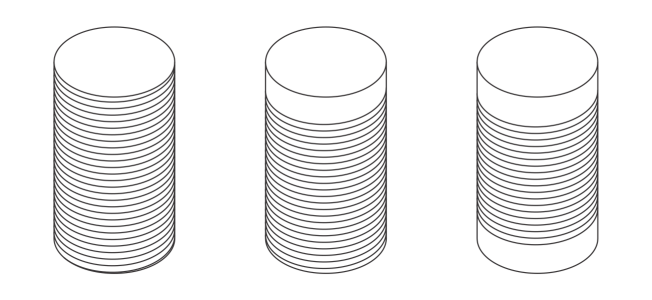

Sie können die Länge und den Radius der Gewinde und Bohrungen anpassen, indem Sie Werte festlegen oder im Zeichenfenster an den Steuerpunkten ziehen. Sie können den Abstand vom ersten Gewindegang zum Objektanfang und den Abstand vom letzten Gewindegang zum Objektende festlegen.
Von links nach rechts: Standardmäßige Gewindeabstandwerte; erhöhter Abstand zum Objektanfang; erhöhter Abstand zum Objektanfang und zum Objektende.

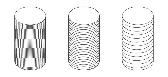

Außerdem können Sie die Steigung bestimmen, also den Abstand von einem Gewindegang zum nächsten in der Projektionsansicht. Wahlweise können Sie auch die Anzahl der Gewindegänge pro Zoll anpassen.
Gewindeformen mit unterschiedlichen Steigungswerten

So fügen Sie einer Form ein Gewinde hinzu, indem Sie drei Punkte festlegen
Nach oben
1 Klicken Sie in der Hilfsmittelpalette auf das Hilfsmittel Gewinde .
2 Klicken Sie in der Eigenschaftsleiste auf die Schaltfläche 3-Punkt-Gewinde .
3 Rasten Sie den Mauszeiger an einer Randanziehungsquelle ein und zwar an der Stelle am Rand der Form, wo die Hauptachse der Ellipse beginnen soll.
4 Ziehen Sie den Mauszeiger zum gegenüberliegenden Rand der Form und lassen Sie den Mauzeiger los, wenn die senkrechte Anziehungsquelle angezeigt wird.
5 Ziehen Sie den Mauszeiger, bis in der Vorschau der Punkt erreicht wird, an dem das Gewinde enden soll, und klicken Sie.
6 Um sich überschneidende Linien zu entfernen, klicken Sie in der Eigenschaftsleiste auf die Schaltfläche Rand entfernen .
Einem importierten Bolzen wird eine Gewindeform hinzugefügt

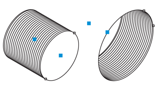

So passen Sie die Form eines Gewindes oder einer Bohrung mithilfe von Steuerpunkten an
Nach oben
1 Klicken Sie mit einem Hilfsmittel für projizierte Formen auf die Form, um die Steuerpunkte anzuzeigen.
2 Zeigen Sie mit dem Mauszeiger auf einen Steuerpunkt und führen Sie eine der folgenden Aktionen durch, sobald der Mauszeiger als Pfeil angezeigt wird:
Aktion
Vorgehensweise
Anpassen des Radius einer Form
Ziehen Sie am Radiussteuerpunkt
Anpassen der Länge einer Form
Ziehen Sie am Längensteuerpunkt
Anpassen des Radius (links) und der Länge (rechts) einer Gewindeform mithilfe der Steuerpunkte
