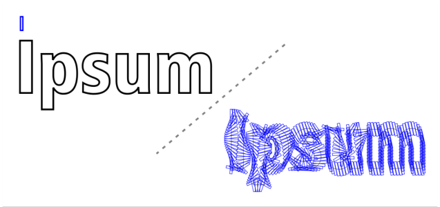

Duplikate: Die Funktion „Objekte an Strecke ausrichten" kann automatisch zusätzliche Kopien der ausgewählten Objekte erstellen und diese auf der Strecke platzieren. Geben Sie im Feld Duplikate an, wie viele zusätzliche Kopien an der Strecke ausgerichtet werden sollen.
Alle Objekte gruppieren: Aktivieren Sie dieses Kontrollkästchen, wenn Sie möchten, dass die Objekte nach der Ausrichtung an der Strecke gruppiert werden. Die Strecke wird nicht in die Gruppe einbezogen, damit Sie diese mühelos verschieben oder löschen können.
Um diesen Effekt zu erzeugen, wurden ein Rechteck und 350 Kopien des Rechtecks an der Strecke eines Textobjekts ausgerichtet

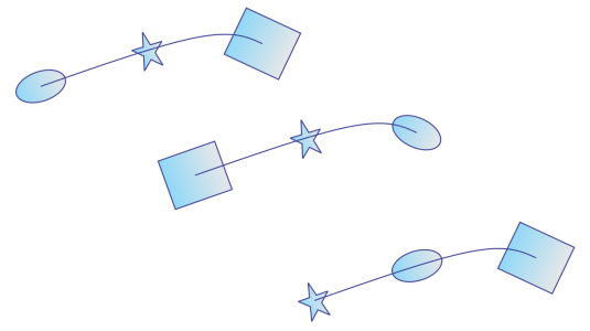

Drehoptionen:
Strecke folgen: Wird dieses Kontrollkästchen aktiviert, werden die Objekte so gedreht, dass sie der Krümmung der Strecke folgen. Technischer formuliert stimmt der Drehwinkel jedes einzelnen Objektes mit dem Tangentialwinkel der Stelle auf der Kurve überein, an der das Objekt platziert wird.
Die Objekte werden gedreht, damit sie der Krümmung der Strecke folgen (oben); die Objekte werden entlang der Strecke platziert, ohne sie zu drehen (unten).

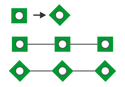

Ursprüngliche Drehung ignorieren: Mit diesem Steuerelement können alle Drehungen gelöscht werden, die auf die Objekte angewendet wurden, bevor diese entlang der Strecke platziert wurden.
Oben: Die ursprünglichen Objekte wurden gedreht. Mitte: Sie werden entlang einer Strecke angeordnet, die angewendete Drehung wird ignoriert. Unten: Die Objekte werden entlang der Strecke angeordnet und die Drehung wird beibehalten.

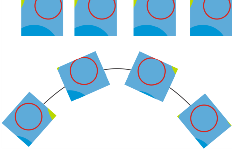

Stil: Wählen Sie aus mehreren Drehstilen, um verschiedene Dreheffekte zu erzeugen. Mit dem Stil Gleichmäßig können Sie jedem Objekt entlang der Strecke die gleiche Drehung zuweisen, indem Sie im Feld Startwinkel einen Wert festlegen. Der Stil Progressiv fügt in Verbindung mit den Feldern Startwinkel und Drehwinkel eine Drehung hinzu, die sich entlang der Strecke ändert. Wenn Sie einen natürlicheren Dreheffekt mit sich zufällig ändernden Drehwinkeln erzeugen möchten, können Sie die Optionen Verstreuung oder Progressive Verstreuung wählen. Sie können den Bereich der zufälligen Drehungen festlegen.
Links: Mit dem Stil Gleichmäßig wird jedem Objekt entlang der Strecke derselbe Drehwinkel zugewiesen. Rechts: Mit dem Stil Progressiv ändert sich der hinzugefügte Drehwinkel bei jedem Objekt.

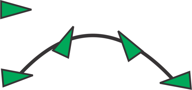

Bereich: Dieses Steuerelement ist verfügbar, wenn die Stile Verstreuung und Progressive Verstreuung gewählt werden. Geben Sie einen Wertebereich für die zufälligen, zur Erzeugung eines Verstreuungseffekts verwendeten Drehungen an. Bei einem Wert von 15º variieren die Drehwinkel beispielsweise zwischen 15º und -15º.
Beispiele für die Drehstile Verstreuung (oben) und Progressive Verstreuung (unten) und einem Bereichswert von 30º
