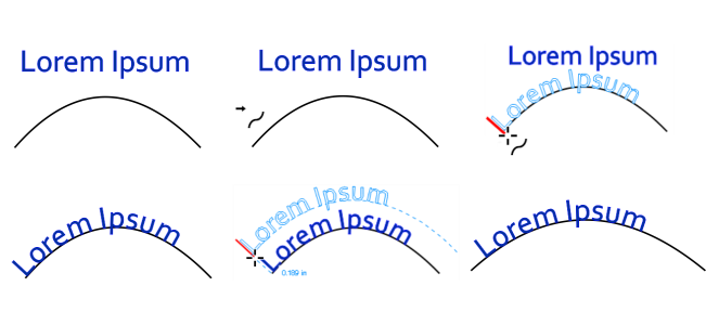

Text und Kurven als eigene Objekte (oben links), Auswählen einer Strecke mit dem Zeiger „An Objekt ausrichten" (oben Mitte), gleichzeitiges Ausrichten von Text und Strecke (oben rechts), an Strecke ausgerichteter Text (unten links), interaktives Feedback zum Versatzabstand (unten Mitte) und horizontales Dehnen des Textes und der Kurve um 200 % (unten rechts)
