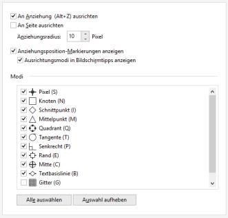

Sie können Anziehungskandidaten aktiv und inaktiv machen und andere Optionen für die Anziehungsfunktion festlegen. Über den Anziehungsradius können Sie festlegen, ab welchem Abstand vom Mauszeiger Einrastpunkte aktiv werden.
Wenn Sie ein Objekt verschieben oder ändern, wird der Cursor unter Umständen an einem Anziehungskandidaten des Objekts eingerastet. Sie können das Einrasten der Objekte an den eigenen Anziehungskandidaten deaktivieren, was nützlich ist, wenn komplexe Objekte verschoben oder geändert werden.

So legen Sie Anziehungsoptionen fest
Nach oben
1 Klicken Sie auf Extras Anziehung.
2 Führen Sie eine oder mehrere der folgenden Aufgaben durch.
Aktion
Vorgehensweise
Objekte daran hindern, an ihren eigenen Anziehungskandidaten einzurasten
Deaktivieren Sie das Kontrollkästchen Objekte an sich selbst ausrichten.
Tipp: Sie können das Ausrichten von Objekten an sich selbst ein- und ausschalten, indem Sie Strg + Umschalt + H drücken.
Ausrichten der Objekte an Seitenelementen aktivieren (Ränder, Randmittelpunkte und Mittelpunkt der Seite)
Aktivieren Sie das Kontrollkästchen An Seite ausrichten.
Einen Anziehungskandidaten aktivieren
Aktivieren Sie im Bereich Modi das entsprechende Kontrollkästchen.
Alle Anziehungskandidaten aktivieren
Klicken Sie auf Alles auswählen.
Alle Anziehungskandidaten deaktivieren, ohne die Funktion Anziehung zu deaktivieren
Klicken Sie auf Auswahl aufheben.
Anziehungsquellindikatoren anzeigen
Aktivieren Sie das Kontrollkästchen Anziehungspunkte anzeigen.
Name der Anziehungsquelle anzeigen
Aktivieren Sie die Option Ausrichtungsmodus in Bildschirmtipp anzeigen.
Größe des Anziehungsfelds um die Anziehungskandidaten herum ändern
Geben Sie im Feld Anziehungsradius einen Wert ein.
