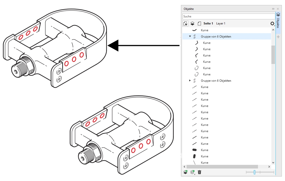

In Corel DESIGNER können Objekte und Objektgruppen ausgeblendet werden, was die Bearbeitung komplexer Projekte und das Experimentieren mit Designs vereinfacht.
Objekte können ein- und ausgeblendet werden.
So blenden Sie ein Objekt aus
Nach oben
1 Wählen Sie das Objekt aus, das Sie ausblenden möchten.
2 Klicken Sie auf Objekt Ausblenden Ausblenden.
Wenn ein Objekt ausgeblendet ist, wird der Name des Objekts im Andockfenster Objekte ausgegraut dargestellt und neben dem Namen ein Symbol angezeigt.
Text in gesperrten Textobjekten wird nicht erfasst, wenn die Zeichnung zur Übersetzung exportiert wird.
Sie können auch mit der rechten Maustaste auf ein Objekt klicken, um auf den Befehl Ausblenden zuzugreifen.
So zeigen Sie ausgeblendete Objekte an
Nach oben
Klicken Sie zuerst auf Objekt Ausblenden und danach auf einen der folgenden Befehle:
Anzeigen
Alle anzeigen
