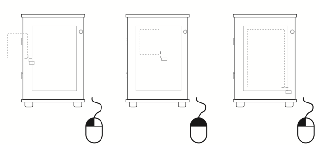

So verschieben Sie Objekte beim Zeichnen
Nach oben
1 Beginnen Sie mit dem Zeichnen des Objekts.
2 Halten Sie dann gleichzeitig die linke und die rechte Maustaste gedrückt und ziehen Sie das begonnene Objekt an eine neue Position.
3 Lassen Sie die rechte Maustaste los und zeichnen Sie weiter.
Verschieben eines Objekts beim Zeichnen
