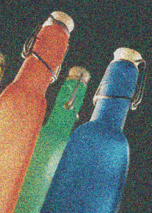

Rauschen hinzufügen
Nach oben
Der Effekt Rauschen hinzufügen (Effekte Rauschen Rauschen hinzufügen) erzeugt einen körnigen Effekt, der eintönigen oder stark überblendeten Bildern mehr Struktur verleiht. Sie können Typ und Stärke des Rauschens angeben, das dem Bild hinzugefügt wird.
Original
Rauschen hinzufügen

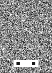

3D-Stereorauschen (Corel PHOTO-PAINT)
Nach oben
Der Effekt 3D-Stereorauschen (Effekte Rauschen 3D-Stereorauschen) erzeugt ein rasterartiges Rauschen und verleiht einem Bild den Eindruck dreidimensionaler Tiefe, wenn es in einer bestimmten Weise betrachtet wird. Dieser Effekt eignet sich besonders für Strichgrafiken und Graustufenbilder mit hohem Kontrast. Er ist unter Umständen nur sehr schwer erkennbar.
Original
3D-Stereorauschen

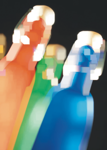

Maximum
Nach oben
Der Effekt Maximum (Effekte Rauschen Maximum) entfernt Rauschen, indem der Farbwert eines Pixels auf Grundlage der maximalen Farbwerte der benachbarten Pixel angepasst wird. Dieser Effekt erzeugt eine leicht unscharfe Wirkung, wenn er mehrmals zugewiesen wird.
Original
Maximum

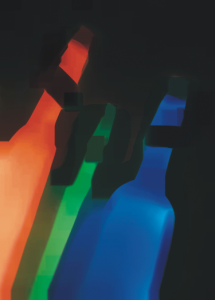

Minimum
Nach oben
Dieser Effekt (Effekte Rauschen Minimum) entfernt Rauschen, indem der Farbwert eines Pixels auf Grundlage der minimalen Farbwerte der benachbarten Pixel angepasst wird.
Original
Minimum
