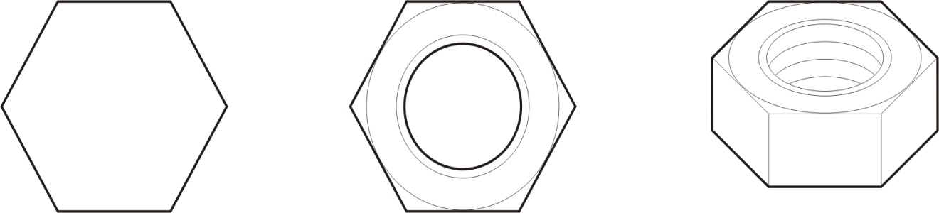

Beispiel für die Verwendung eines Polygons zum Erstellen einer Schraubenmutter
Sie können ein Polygon in einen Stern umwandeln, indem Sie das Polygon mit dem Hilfsmittel Form auswählen, an einer Seite auf einen Knoten klicken und zur Mitte des Polygons hin ziehen.
