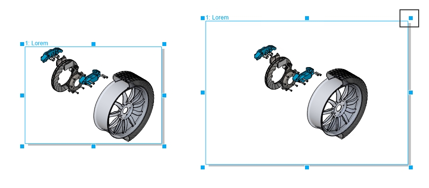

Corel DESIGNER bietet mehrere Möglichkeiten, die Breite und Höhe einer Seite zu ändern. In der Einzelseitenansicht können Sie die Größe einer Seite ändern, indem Sie neue Maße festlegen oder eine andere Voreinstellung wählen. In der Mehrseitenansicht können Sie die Größe der Seiten auch interaktiv im Zeichenfenster ändern. Um die Größe einer Seite entlang einer einzelnen Achse zu ändern, ziehen Sie die mittleren Steuerpunkte. Die Größenänderung erfolgt gleichzeitig in zwei entgegengesetzte Richtungen. Um die Größe einer Seite entlang von zwei Achsen zu ändern und das Seitenverhältnis beizubehalten, ziehen Sie einen der Eckbearbeitungspunkte. Das Verhältnis der Höhe zur Breite wird standardmäßig beschränkt.

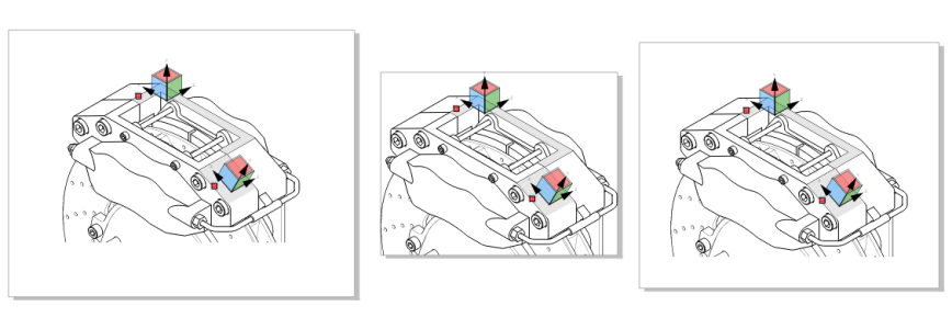

Von links nach rechts: Originalseite. Das Ziehen der oberen und unteren mittleren Steuerpunkte ermöglicht es Ihnen, die Größe einer Seite vertikal zu ändern. Das Ziehen der linken und rechten mittleren Steuerpunkte ermöglicht es Ihnen, die Größe einer Seite horizontal zu ändern.
Das Ziehen der Ecksteuerpunkte ermöglicht es Ihnen, die Größe der Seite in beide Richtungen zu ändern und das Seitenverhältnis beizubehalten.

Um die Größe einer Seite in der Mehrseitenansicht gleichmäßig von der Mitte aus entlang der horizontalen und der vertikalen Achse zu ändern und das Seitenverhältnis beizubehalten, ziehen Sie an einem der Eckbearbeitungspunkte.
