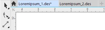

Das Sternchen hinter dem Dateinamen auf der Dokument-Registerkarte zeigt an, dass die Datei LoremIpsum_1.des Änderungen enthält, die noch nicht gespeichert wurden. Die Datei LoremIpsum_2.des enthält keine Änderungen, die noch nicht gespeichert wurden.
