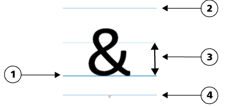

Zeichenposition anzeigen
Jedes der ausgewählten Zeichen wird vor einer Reihe von blauen Linien angezeigt, sodass Sie seine Position im Verhältnis zur Textbasislinie in der Vorschau anzeigen können.
1) Textbasislinie
3) Höhe des Buchstabens X
2) Linie für Oberlängen
4) Linie für Unterlängen

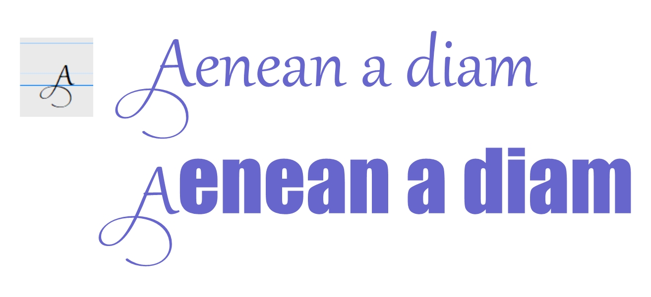

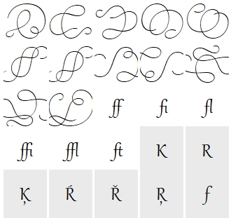

Glyphen ohne Unicode-Nummern
Auf Glyphen, die keine Unicode-Zuordnung besitzen, kann nur unter bestimmten Umständen und mit spezifischen Sätzen von OpenType-Funktionen zugegriffen werden. Solche Glyphen können nicht per Tastendruck eingegeben werden, Sie können sie jedoch über das Andockfenster Glyphen hinzufügen.
Glyphen ohne Unicode-Nummern werden als Glyphen, nicht als Zeichen eingegeben; deswegen kann deren Schrift nicht geändert werden. Wenn Sie beispielsweise die Schrift eines Textes ändern, der eine Glyphe ohne Unicode-Zuordnung enthält, von Gabriola auf Impact ändern, bleibt die Glyphe wie aus nachfolgendem Beispiel ersichtlich eine Gabriola-Glyphe.
Links: Eine Glyphe ohne Unicode-Nummern. Oben: Text, der mit dieser Glyphe beginnt. Unten: Die Schrift wurde geändert, aber die Glyphe bleibt gleich.
Glyphen ohne Unicode-Zuordnung lassen sich einfach von anderen Glyphen unterscheiden, denn sie werden im Andockfenster Glyphen vor einem grauen Hintergrund angezeigt.

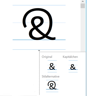

Wenn Sie eine Liste anzeigen möchten, in der die Glyphen in Gruppen zusammengefasst sind, sollten Sie darauf achten, dass die Option Alle Glyphen anzeigen nicht ausgewählt ist. Klicken Sie zum Anzeigen aller Glyphen in einer Gruppe auf ein Zeichen und anschließend auf den Bildschirmindikator für die OpenType-Funktion. Klicken Sie auf eine Glyphe, um sie in der Zeichen- und Glyphenliste anzuzeigen.
Klicken Sie zum Anzeigen einer Liste mit allen verfügbaren Glyphen auf die Schaltfläche Alle Glyphen anzeigen .
Links: An den Bildschirmindikatoren für die OpenType-Funktion unterhalb der einzelnen Zeichen erkennen Sie, dass weitere Glyphen verfügbar sind. Rechts: Wenn Sie auf die Schaltfläche Alle Glyphen anzeigen (1) klicken, werden Ihnen alle verfügbaren Glyphen auf einen Blick präsentiert.
