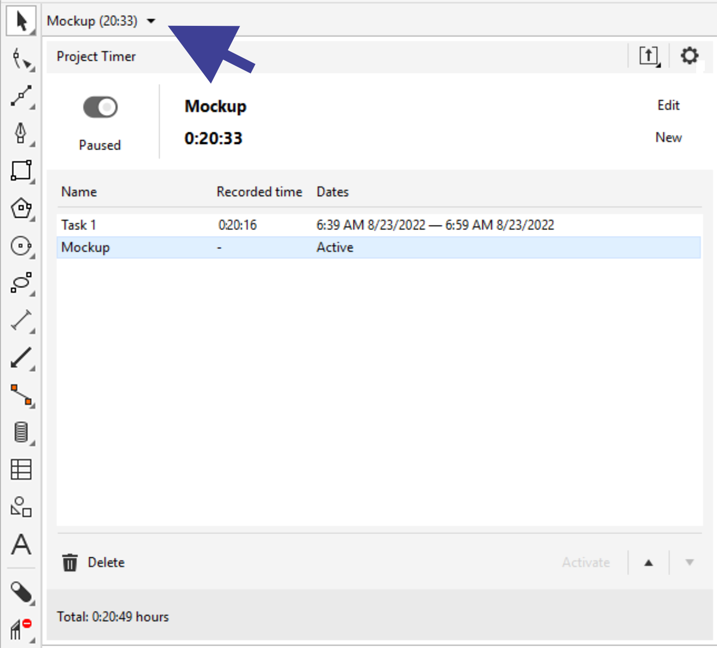

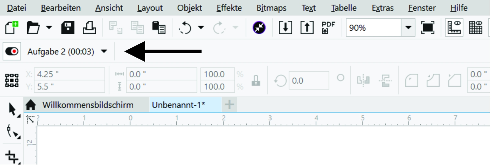

Die Projekt-Timer-Symbolleiste wird neben der Standardsymbolleiste angezeigt.
Mit dem Pfeil auf der Projekt-Timer-Symbolleiste können Sie das Projekt-Timer-Bedienfeld ein- und ausblenden, auf dem Sie Aufgaben hinzufügen und bearbeiten sowie auf verschiedene Einstellungen zugreifen können.

1 Öffnen oder beginnen Sie das Projekt, das Sie nachverfolgen möchten.
2 Klicken Sie auf die Schaltfläche Erfassen/Pause/Aus auf der Projekt-Timer-Symbolleiste.
Wenn die Symbolleiste des Projekt-Timer nicht angezeigt wird, klicken Sie auf Ansicht Symbolleisten Projekt-Timer.
3 Beginnen Sie mit der Arbeit am Projekt.
Die Schaltfläche Erfassen/Pause/Aus auf der Symbolleiste zeigt an, ob eine Aufgabe erfasst wird. Sie zeigt folgende Status an:
— die Nachverfolgung ist ausgeschaltet
— die aktive Aufgabe wird nachverfolgt
— die Nachverfolgung der aktiven Aufgabe wurde vorübergehend ausgesetzt und der Projekt-Timer zeichnet im Augenblick keine Zeit auf. Je nach den Einstellungen des Projekt-Timer tritt dies ein, wenn das Projekt-Timer-Bedienfeld geöffnet oder ein anderes Dokument aktiviert ist. Weitere Informationen zu den Einstellungen erhalten Sie unter So passen Sie die Einstellungen des Projekt-Timer an.

Klicken Sie auf den Dropdown-Pfeil auf der Projekt-Timer-Symbolleiste und führen Sie im Projekt-Timer-Bedienfeld eine der Tätigkeiten aus der nachfolgenden Tabelle aus. Wenn Sie fertig sind, klicken Sie außerhalb des Projekt-Timer-Bedienfeldes, um dieses zu schließen.
Aktion
Vorgehensweise
Eine Aufgabe hinzufügen
Klicken Sie auf Neu.
Eine andere Aufgabe nachverfolgen
Wählen Sie in der Aufgabenliste die Aufgabe aus, die Sie nachverfolgen möchten, und klicken Sie auf Aktivieren.
In der Aufgabenliste wird die Aufgabe als Aktiv angezeigt, um zu signalisieren, dass dies nun die Aufgabe ist, die nachverfolgt wird.
Sie können auch auf eine Aufgabe doppelklicken, um sie zu aktivieren.
Eine Aufgabe löschen
Wählen Sie die Aufgabe aus und klicken Sie auf Löschen.
Sie können die ausgewählte Aufgabe auch durch Drücken der Löschen-Taste löschen.
Eine Aufgabe umbenennen
Klicken Sie in der Aufgabenliste zweimal auf den Namen der Aufgabe und geben Sie einen neuen Namen ein.
Die Aufgabendauer ändern
Klicken Sie zweimal auf das Feld Aufgezeichnete Zeit und geben Sie die gewünschte Zeit ein.
Hinweise: Sie können in der Aufgabenliste nur die Dauer einer Aufgabe ändern, die nicht aktiv ist (nicht nachverfolgt wird). Um die aktive Aufgabe zu ändern, müssen Sie das Dialogfeld Aktive Aufgabe bearbeiten benutzen. Weitere Informationen finden Sie unter So bearbeiten Sie die aktive Aufgabe.
Die Start- und Endzeit und das Start- und Enddatum werden nicht aktualisiert, wenn Sie die Aufgabendauer ändern.
Die Start- und Endzeit und das Start- und Enddatum ändern
Klicken Sie zwei Mal auf das Feld Daten der Aufgabe und geben Sie die gewünschte Start- und Endzeit und das Start- und Enddatum ein.
Hinweise: Sie können in der Aufgabenliste nur die Start- und Endzeit und das Start- und Enddatum einer Aufgabe ändern, die nicht aktiv ist. Um die aktive Aufgabe zu ändern, müssen Sie das Dialogfeld Aktive Aufgabe bearbeiten benutzen.
Die Aufgabendauer wird nicht geändert, wenn Sie die Start- und Endzeit und das Start- und Enddatum ändern.
Die ausgewählte Aufgabe in der Liste nach oben oder nach unten verschieben
Wählen Sie eine Aufgabe aus und klicken Sie auf die Schaltfläche Nach oben bzw. Nach unten .
Nach oben
Sie können den Timer für die aktive Aufgabe zurücksetzen. Sie können auch die Start- oder Endzeit und das Start- und Enddatum der Aufgabe oder die Aufgabendauer ändern.
1 Klicken Sie auf den Dropdown-Pfeil auf der Projekt-Timer-Symbolleiste.
2 Klicken Sie auf Bearbeiten und führen Sie eine der Tätigkeiten in nachfolgender Tabelle durch.

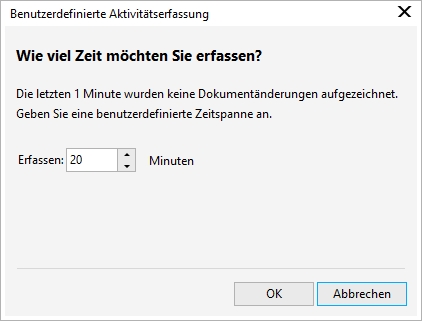

Werden für eine Weile keine Änderungen am Dokument vorgenommen, fragt Sie der Projekt-Timer standardmäßig, wie diese Zeit der Inaktivität erfasst werden soll. Diese Eingabeaufforderung wird nach Ablauf der Inaktivitätstoleranzzeit angezeigt.
Klicken Sie im Dialogfeld Inaktivität erkannt auf eine der folgenden Schaltflächen:
Streichen, um die gesamte Inaktivitätsphase aus dem erfassten Datensatz zu streichen
Als Arbeit erfassen, um die Inaktivitätsphase als Arbeitszeit zu erfassen. Diese Option eignet sich, um den Zeitaufwand für Aufgaben im Rahmen eines Projekts zu erfassen, die nicht mithilfe von Corel DESIGNER ausgeführt werden. Dabei kann es sich beispielsweise um Recherchen zum Projekt handeln oder um telefonische Besprechungen mit dem Kunden. Dies ist Zeit, die Sie erfassen wollen, auch wenn Sie keine Änderungen am Projekt vorgenommen haben.
Benutzerdefiniert, um einen benutzerdefinierten Zeitraum zu erfassen. Legen Sie im Dialogfeld Benutzerdefiniertes Aktivitätsprotokoll die Zeit fest, die Sie als Arbeit erfassen möchten (in Minuten). Wenn Sie beispielsweise eine Stunde nicht am Schreibtisch saßen, aber in dieser Stunde 20 Minuten für projektbezogene Aufgaben aufgewendet haben, dann können Sie, wenn Sie möchten, nur diese 20 Minuten erfassen. Die restlichen 40 Minuten werden gelöscht.
Falls der Projekt-Timer Ihre Wahl speichern und auf alle künftigen Inaktivitäten anwenden soll, aktivieren Sie das Kontrollkästchen Speichern und nicht mehr nachfragen, bevor Sie im Dialogfeld auf eine Schaltfläche klicken. Diese Aktion unterdrückt alle Eingabeaufforderungen bei Inaktivität. Damit die Eingabeaufforderungen wieder angezeigt werden, müssen Sie die Inaktivitätseinstellungen im Dialogfeld Projekt-Timer-Einstellungen ändern. Wählen Sie im Bereich Inaktivitätserkennung im Listenfeld Bei Inaktivität die Option Eingabeaufforderung.
Das Dialogfeld Benutzerdefiniertes Aktivitätsprotokoll
