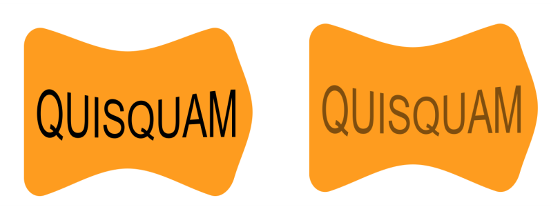

Gleichmäßige Transparenz
Durch das Zuweisen gleichmäßiger Transparenzen ändern sich die Transparenzwerte aller Pixel im Objekt oder bearbeitbaren Bereich um den gleichen Betrag.
Dem Objekt wird eine gleichmäßige Transparenz zugewiesen.
